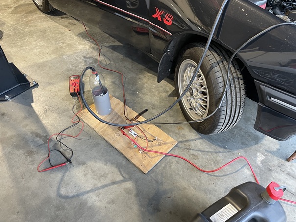

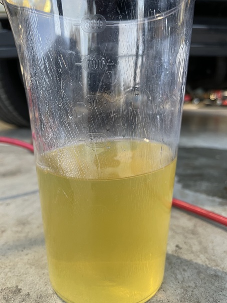

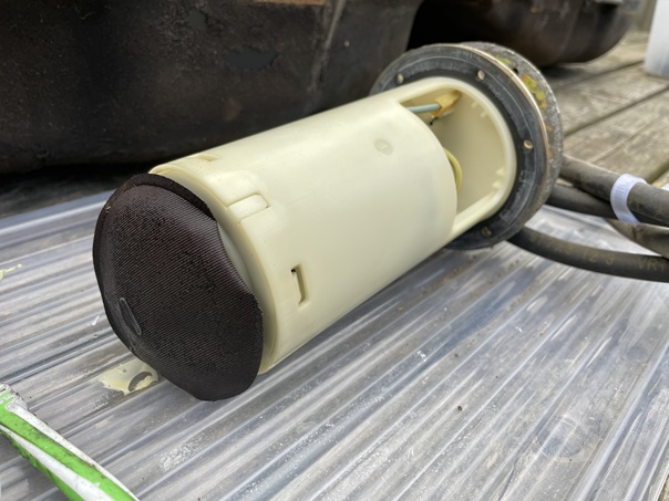

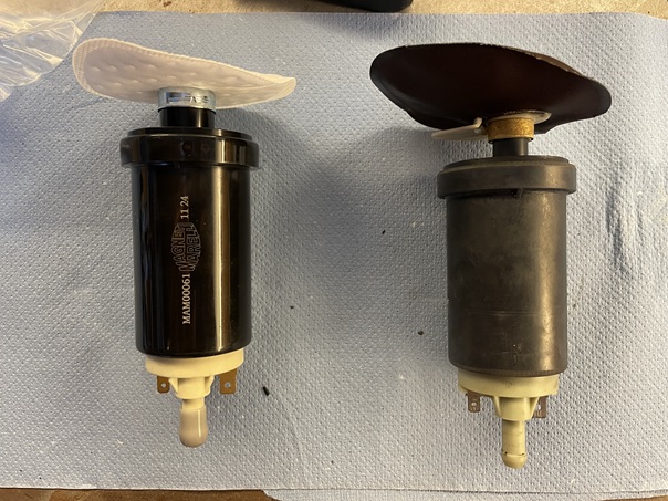

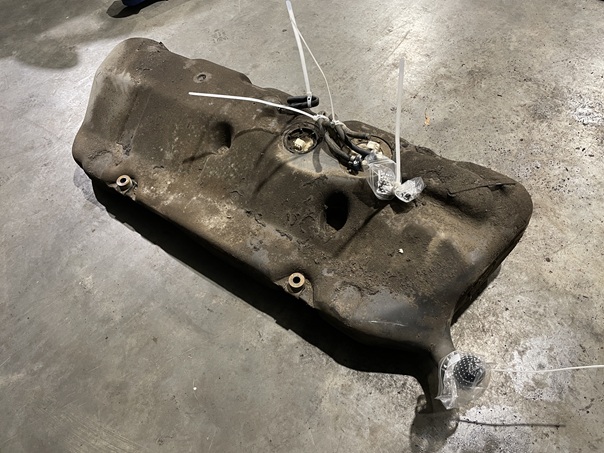

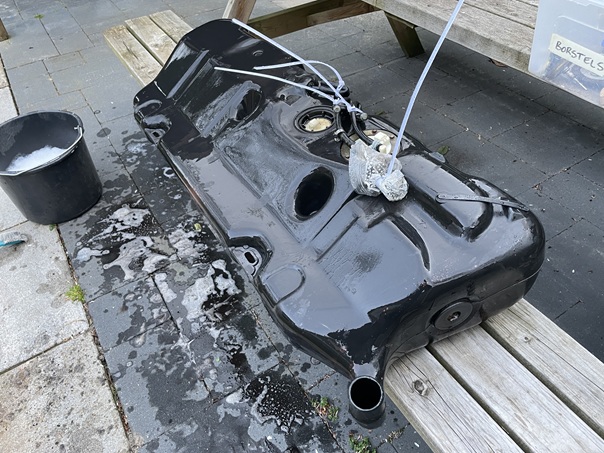

Gisteren was het eindelijk zover om de 205 te starten! En hij doet het :mrgreen:
Nog genoeg te doen... maar hij doet het op eigen benzine. Ik verdacht een verstopte aanvoerleiding, maar
kan vrij zeker zeggen dat er twee slangen verkeerd om zaten aangesloten :roll: . Er is nog veel te finetunen
want op zichzelf blijven lopen wil nog niet, bovendien zijn er af en toe wat backfires.
Soms gaat het opstarten goed en soms niet. Wanneer het goed gaat draait de startmotor op
een mooi tempo rond (de evenredige compressie op alle 4 de cilinders is dan mooi en duidelijk te horen). Bij een
volgende poging lijken de startmotor en de compressie (of ontsteking al) wat ruzie te hebben met elkaar.
Het troubleshooten kan beginnen en ik heb het volgende op de lijst staan:
- Vacuum solenoid van het Rallye-thermostaathuis vervangen voor de koelwater sensor die hoort bij het originele TU3 ECU-netwerk. Deze waren nog niet uitgewisseld. Ik had 'm ook niet nodig in de carburateur setup. Zonder deze sensor stuurt de ECU blijkbaar de injector niet aan. Sluit je deze sensor even los aan op de stekker, dan is er wel teken van leven. Ik denk dat wanneer deze sensor weer op de oorspronkelijke plek in het blok zal zitten, dat er ook een degelijke massa gemaakt wordt en dat de ECU tenminste een fatsoenlijk signaal heeft.
- Experimenteren met/zonder vacuumvervroeging bij koude start (ik vermoed dat vacuumvervroeging normaliter niet mee hoort te doen bij koude start, kan me namelijk heugen dat er in de hoek van de rembekrachtiger een solenoid met stekker en twee vacuumaansluitingen heeft gezeten. Alleen heeft dit bij mij vroeger al niet aangesloten gezeten en uiteindelijk heb ik het eruit gesloopt). Wellicht dat het in deze nieuwe situatie wel weer relevant is? Weet iemand of vacuumvervroeging pas mee hoort te gaan doen bij opgewarmde motor?
- Ontstekingshuis (en rotor) controleren op speling, ik heb het vermoeden dat de vonktiming 'all over the place' is, de distributeur steeds iets verdraaien boekt geen logisch effect. Ik heb namelijk het grootste gedeelte van de distributeur uit elkaar gehad om het vacuumvervroegingspotje aan te sluiten (de oude was lek). Misschien heb ik het niet goed geassembleerd.
- Distributeur vervangen voor een andere (tijdelijk zonder vacuumvervroeging)
- Er hangen nog wat andere losse stekkers in het rond, dat moet geadresseerd worden

Gisteravond onderzocht of er daadwerkelijk een gebrek aan brandstof is en zo ja waar.
Van tevoren thuis even een schitterende 'flowbank' in elkaar geklust!! Accupolen losgehaald
en met o.a. startkabels de brandstofpomp rechtstreeks op de accu gezet (wel geschakeld en
afgezekerd). De 205 vraagbaak zegt dat een losgenomen retourleiding minimaal 420cc in 15 seconden
moet lozen bij 12V (de benzine is dan al langs het filter, de injector en de drukregelaar heen geweest dus).
Dat was met deze opstelling precies na te bootsen en bij 12,75V kwam uit mijn retourslang...... NIKS! :mrgreen:
Dus het injectiehuis maar kortgesloten en de aanvoer rechtstreeks in de fles gedrukt (wel nog incl filter).
Hier is wel opbrengst maar na 15 seconden zit er ca 380cc in dus dat is te weinig. De benzine ziet er ook niet best uit trouwens.
Of de drukregelaar zit vast of is stuk, of de pomp heeft semi-onbelast wel z'n debiet maar weet vervolgens niet
van doordrukken. Druk kan ik niet meten en onder het motto van preventief achterstallig onderhoud
beginnen we bij de basis, de pomp.
Gisteravond in een klein uurtje effectief nog de tank er onderuit getrokken met twee rechterhanden extra.
Zo wat een viezigheid. Overigens, ik kijk nu voor het eerst achter de tank en het valt me mee qua roest,
al zit er bij mij rond het gebied van het reservewiel en de achteras helaas wel wat roest dus hier ga ik
binnenkort maar even met wat rustoleum oid langs.
Ook trouwens, dankzij de 'flowbank' konden we de makkelijk de laatste benzine via het systeem eruit
pompen, ik ging door totdat de pomp schor begon te doen, dus zou 'ie wel leeg zijn... NOT :mrgreen:
De auto stond op de brug en op het moment dat we de tank los hadden kregen we onverwachts een
bult gewicht mee.. klotse klots natuurlijk.. bleek nog 13L in te zitten. En de rest lag op de grond :roll:
Zegt wellicht wat over de pomp. Vervangen wordt 'ie nu toch.
Hoppa, fijn klusje en mooi resultaat. De pomp en de vlotter zijn uitgenomen zodat nu ook aan de binnenkant
het schoonmaken kan beginnen. Er zit wel wat rommel in (stukjes zwarte gom) maar het zit niet vast aan de
wand oid dus dat valt niet tegen. Helaas zijn de openingen te klein om er met een arm door te kunnen om met
een borstel alle hoekjes aan de binnenkant te kunnen bereiken. Zit weinig anders op dan blind te werk gaan.
Warm water met afwasmiddel erin en dat eens flink rondgeklotst. Helemaal vol laten lopen met de tuinslang
om schoon te spoelen. Als laatst een kannetje schoonmaakazijn bij in een afgetopte tank, dan kan dat hopelijk
mooi een weekendje z'n werk doen terwijl ik aan het bier zit in Duitsland, heel vervelend. :P

De pompbehuizing is gedemonteerd uit de tank en als eerst valt me op dat er een soort van filtersok op het
opzuigpunt zit, die is helemaal zwart en laat zich heel eenvoudig schoon spoelen met zeep,dus dat lijkt op
troep/verstopping.
De oude pomp ging eigenlijk verrassend makkelijk uit de behuizing. Edit: onder in het doosje zat een nieuwe
zuigmond met filter die werd gelukkig bij de pomp geleverd, want het oude filter had niet op de nieuwe pomp gepast.
Fijn dat dit straks weer fris is. We gaan het zien, ipv origineel Bosch, nu Magneti Marelli made in PRC.
Hopelijk volgend weekend de boel weer schoon en fris aansluiten en testen.
